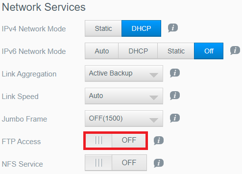

ID de respuesta 29939: Pasos para acceder al panel de control de My Cloud OS 5 - Haz clic en Configuración.
- Haz clic en Red.

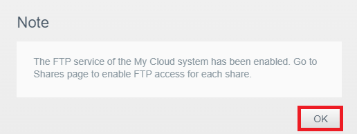

- Activa el Acceso FTP EN.
- Haz clic en OK.

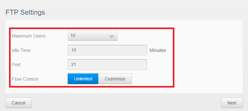

Configuraciones de FTP
- Usuarios Máximos: Máx conexiones de usuario. (por defecto=10)
- Tiempo de Inactividad: Los minutos antes de que se agote. (por defecto=10)
- Puerto: Qué puerto se usará (por defecto=21).
- Control de Flujo: Velocidad de transferencia de datos. (por defecto=Ilimitado)

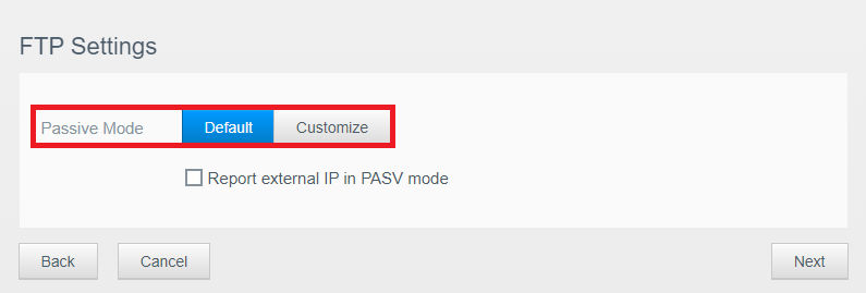

- Modo Pasivo: El cliente envía un comando PASV a My Cloud para obtener una dirección IP y un número de puerto.

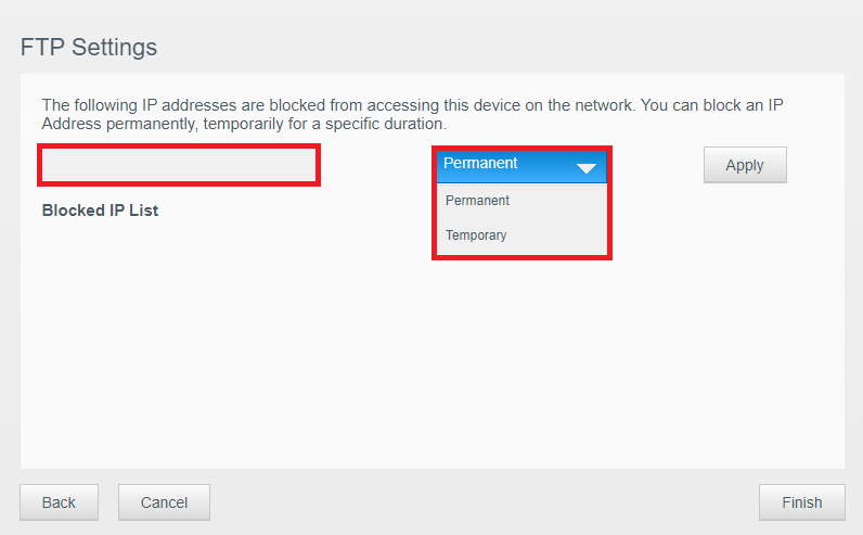

Haz clic en Personalizar para cambiar los valores predeterminados..

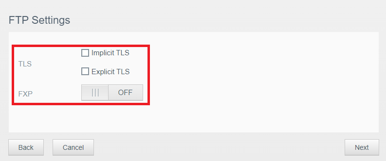

- TLS (Capa de Seguridad de Transferencia): Puede ser TLS implícita o explícita. (por defecto=ambos sin marcar)
- FXP (Protocolo de intercambio de Archivos): Transfiere datos entre servidores sin usar una computadora cliente. (por defecto=desactivado)
- El acceso IP puede ser bloqueado permanentemente o temporalmente. (por defecto=ninguno bloqueado)

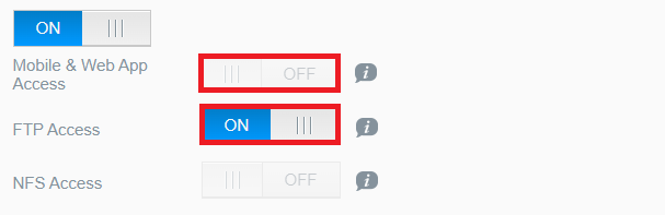

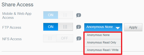

ID de respuesta 29842: Pasos para Crear Comparticiones en My Cloud - Selecciona la compartición.
Activa el Acceso FTP EN. (por defecto=desactivado)
Apaga el Acceso Web & Móvil OFF. (por defecto=activado)
- Establece el nivel de acceso.
- Anónimo Ninguno: No permite sin autenticación.
- Anónimo Solo Lectura: Permite acceso solo de lectura sin autenticación.
- Anónimo Lectura/Escritura: Permite acceso de lectura y escritura sin autenticación.

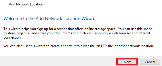

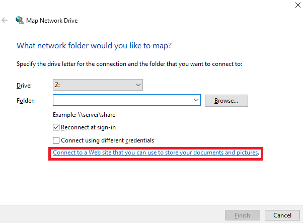

- Abre Explorador de Archivos.
- Haz clic en Mapear Unidad de Red.
- Haz clic en Conectar a un sitio web que puedas usar para almacenar tus documentos y fotos.
- Haz clic en Siguiente.

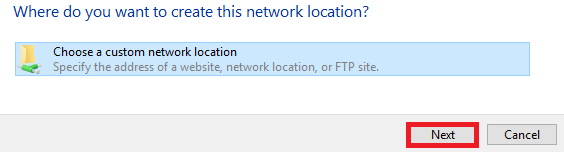

- Haz clic en Elegir una ubicación de red personalizada.

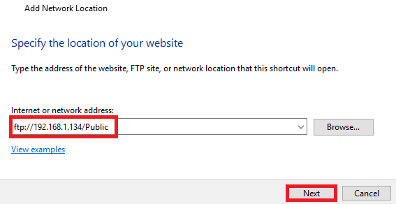

- Ingresa la ruta FTP.(ftp://DIRECCION_IP/Compartición o ftp://NombreDeUnidad/Compartición).

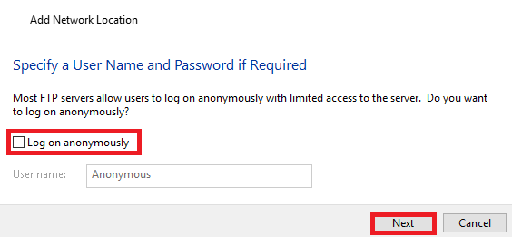

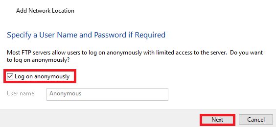

- Establece el inicio de sesión de usuario.
- Anónimo Ninguno: Desmarcar Iniciar sesión de forma anónima. (recomendado)
Ingresa el Nombre de usuario de My Cloud.
- Anónimo Solo Lectura o Lectura/Escritura: Marcar Iniciar sesión de forma anónima.

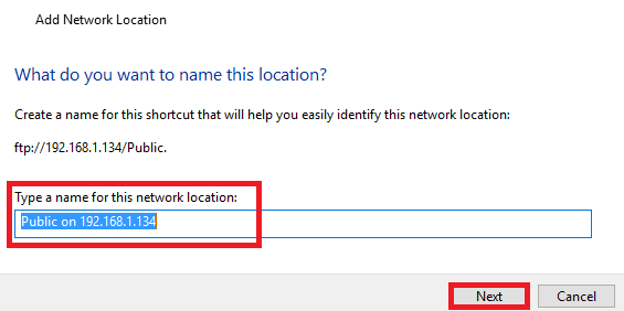

- Haz clic en Finalizar.
La compartición FTP aparecerá en el Explorador de Archivos.

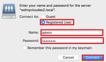

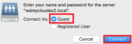

- Anónimo Solo Lectura y Lectura/Escritura: Selecciona Usuario Registrado. (recomendado)
Ingresa el Nombre y Contraseña del usuario de My Cloud.
- Anónimo Ninguno: Selecciona Huésped.

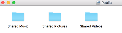

Haz clic en Conectar.
La compartición FTP aparecerá en Finder.
